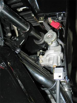

Enlevez le bouchon de circuit. Attention, comme précisé en début d'article, risque de brulures graves par projection de liquide brulant si le moteur n'est pas totalement froid :

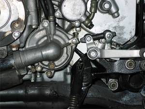

Placez un recipient sous la pompe à eau, éloignez-le légèrement car le liquide a tendance à couler un peu fort au début :
Dévissez la vis de vidange :
Laissez bien couler tout le liquide de refroidissement usagé :
Inspectez l'état de la rondelle joint de la vis de vidange :

Versez votre liquide de refroissement neuf et remplissez le circuit. Pour cela, servez vous d'un petit entonnoir,c'est beaucoup plus pratique et ca évite d'en mettre partout.
Démarrez la moto et faites tourner le moteur quelques instant et donnez deux coups d'accélerateur pour faire monter le régime moteur entre 4000 et 5000 trs/min. Normalement le liquide devrait s'agiter quelque peu. Completez le niveau au niveau du bouchon de remplissage.
Revissez le bouchon :
