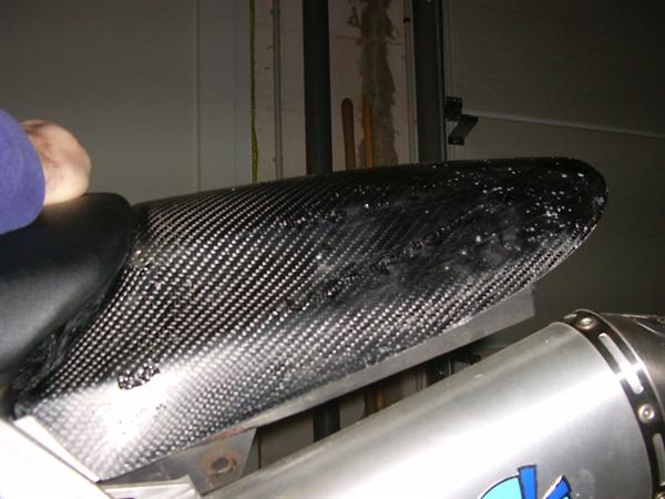

Le démoulage s'est bien passé, donc voila le résultat "brut", vu de dessous...et puis de dessus (le plus important)
C'est pas trop mal. Il reste quelques bulles d'air où la résine ne s'est pas mise (je crois que c'est inévitable avec le carbone, tellement il est dur à former et en plus les fibres n'absorbent pas grand chose par rapport au mat de verre) et ça forme des trous. Mais bon, ils sont quasiment tous à des endroits cachés, donc je m'en tape !
Pour les petits apparents, je vais essayer de reboucher un peu avec de la résine, mais je suis pas sur du résultat. En général on voit une auréole entre la résine sèche et celle rajoutée. SI QUELQU'UN A UN TUYAU POUR CE COUP LA, JE SUIS PRENEUR
Généralement, je suis plutôt du style à poncer la résine jusqu'à disparition du trou. Ca marche bien, mais suivant l'endroit, on déforme un peu la surface et les formes (angles, courbures...)
Je découperai la forme début de semaine et essaierai de le monter sur la bécane (perçage des trous de fixations) pour avoir la vue finale, avant de tout vernir. Y a encore du boulot...
Une chose est sure, c'est plus simple à faire en fibre de verre

Voila les premières photos du montage (GB simplement posé, pas encore fixé). On voit pas trop bien, mais c'est pour montrer le style final (à peu près). Il faut encore affiner les finitions et vernir le tout.
Voila pour ma technique.
J'espère que ça pourra servir à tous ceux qui veulent se lancer dans l'aventure "carbone". Je vous conseille de commencer par des pièces simples (caches latéraux de boite à air par exemple) pour ensuite monter en difficulté si vous devenez accros.

bon sur ceux je file me présenter et voici une piece de mes réalisation:
piece apeine sortie de sont moule ( le moule est sur la gauche)
(tutorial) fabrication d'une pièce en carbone tuto pris sur forum publique Dsc02010
et la piece fini:
(tutorial) fabrication d'une pièce en carbone tuto pris sur forum publique Dsc02011

bon voila le contour de compteur carbone a ete stratifier cette apres midi et le démoulage a ete bien galere voici les photo brute de démoulage rest a détourer poncer faire un glaçage et vernir mais le résultat est bien
photo:
(tutorial) fabrication d'une pièce en carbone tuto pris sur forum publique Dsc02212
(tutorial) fabrication d'une pièce en carbone tuto pris sur forum publique Dsc02210
(tutorial) fabrication d'une pièce en carbone tuto pris sur forum publique Dsc02211
j'attend vos avis

j'ai commencer a la vernir car je suis pas satisfait du résultat mais ça comblera en attendant que je refasse le moule car en effet je fait refaire le moule de façons différant pour un rendu parfait et surtout pour un démoulage facile
(tutorial) fabrication d'une pièce en carbone tuto pris sur forum publique Vide
MessageSujet: Re: (tutorial) fabrication d'une pièce en carbone tuto pris sur forum publique   (tutorial) fabrication d'une pièce en carbone tuto pris sur forum publique EmptyVen 12 Aoû - 23:31 Partager-
voila se que ça donne détourer et vernie a 20% car il faut atttendre que le vernie soie bien sec puis poncer les petite coulure ( vernie a la bombe)
voila:
(tutorial) fabrication d'une pièce en carbone tuto pris sur forum publique Dsc02214
(tutorial) fabrication d'une pièce en carbone tuto pris sur forum publique Dsc02213
(tutorial) fabrication d'une pièce en carbone tuto pris sur forum publique Dsc02215
MessageSujet: Re: (tutorial) fabrication d'une pièce en carbone tuto pris sur forum publique   (tutorial) fabrication d'une pièce en carbone tuto pris sur forum publique EmptyVen 12 Aoû - 23:35 Partager-
super beau bon boulot
MessageSujet: Re: (tutorial) fabrication d'une pièce en carbone tuto pris sur forum publique   (tutorial) fabrication d'une pièce en carbone tuto pris sur forum publique EmptyVen 12 Aoû - 23:52 Partager-
mais se n'est que du provisoir elle est exploitable mais elle n'a pas la qualité que je veux

détrompe toi ebay est la ou sont les tissus le oin chere ais fo connaitre les vendeur et surtout prendre le risque de mettre 35 euro en l'aire ( au cas ou le vendeur ne soie pas honnète) mais en général comme je paie par paypal je suis couver si la personne me vend de la fibre de verre noire.
si non c'est pas une piece de moto mais le contour de conteur de ma voiture
(tutorial) fabrication d'une pièce en carbone tuto pris sur forum publique Dsc02217
(tutorial) fabrication d'une pièce en carbone tuto pris sur forum publique Dsc02216
voila se que ça donne le vernie n'est pas térrible mais c'est provisoire la piece définitive sera vernie par un carossier
