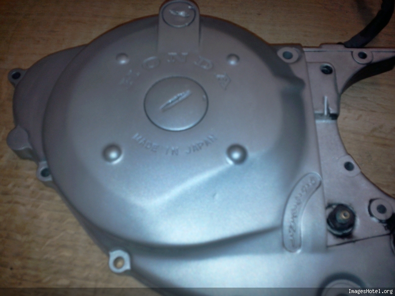

Afin que vous puissiez mieux vous rendre compte j'ai microbillé le carter d'allumage.
Sa donne pas terrible sur la photo.
J'attend quand même vos avis^^.

c'est efficace, ta piece parait neuve. Thumbs Up

Super bien le rendu! cheers
Et moi je suis plutot d'accord sur le fait de mettre une couche de vernis HT car autrement cela va etre l'enfer a nettoyer!

pas mal du tout, bel aspect.

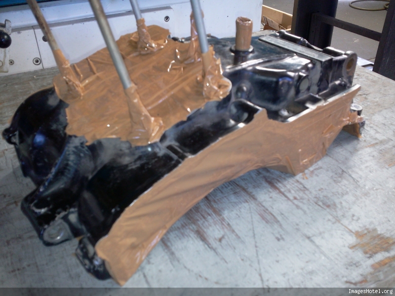

Mais vous allez etre deçu, malgré un beau résultat pour les carters d'allumage et de boite, le résultat ne fut pa celui attendu pour le bas moteur.
Je vais sans doute repeindre en noir comme à l'origine, ça m'embète mais bon, j'aime quand c'est clean.
A voir....

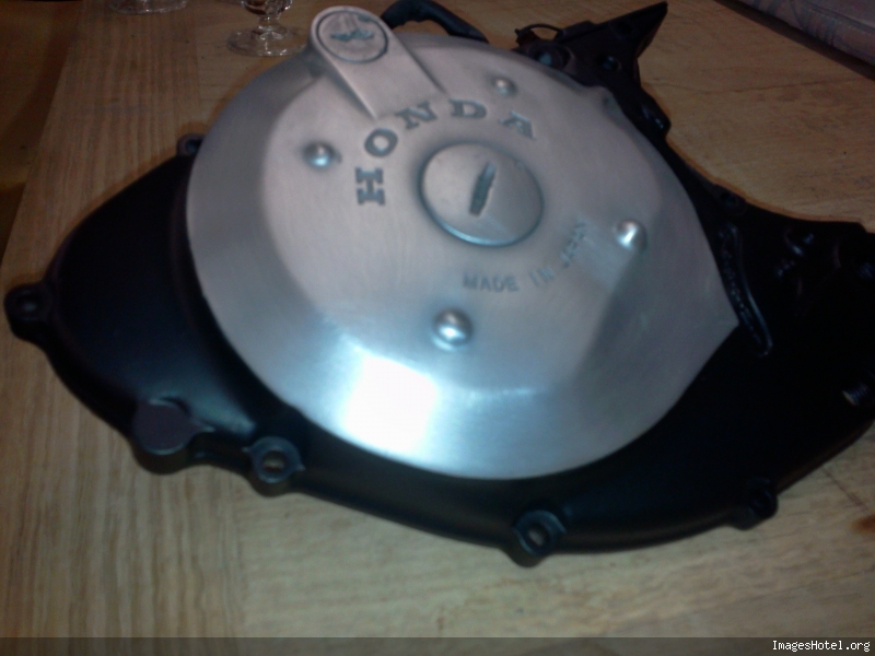

J'ai fait un essai dite moi ce que vous en pensez et ce que vous vous feriez ( si vous laisseriiez aspect microbillé vernis ou pas....)
Sinon Sander no souci pour tes moyeux car tu as raison tu vas galerer à poncer ça à la main.
Photo de gauche le bas moteur avant microbillage (j'avais juste envie de vous montrer l'importance du calfeutrage^^) à droite toujour le carter d'allumage precedent mais peint à ma facon!
