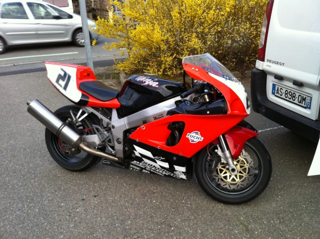

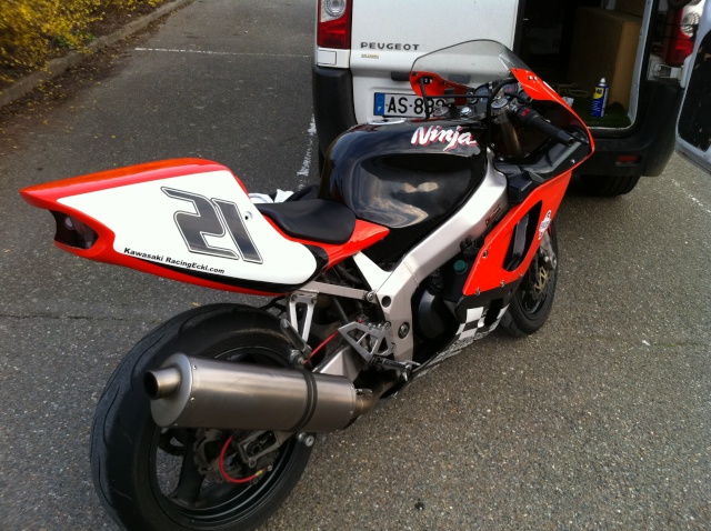

Voilà la "prépa" de mon 7r avant cette première saison 2011
Ce qui a été fait :
-Pose d'un poly
-Pose d'un réservoir de rechange
-Pose d'une ligne Akra Titane I love you
-Pose d'un K&N
-Pose d'un PSB-1
-Changement des goujons d'échappement
-Débridage
-Nettoyage de la rampe de carburateurs
-Réglage de l'avance à l'allumage
-Synchro, jeu aux soupapes (Planète Yam' à Rennes que je recommande)
-Vérification du tendeur de distribution
-Vidange
Ce qu'il reste à faire :
-Montage des roulettes de protect de fourche et de BO (si je retrouve un vieu skate)
-Fabrication des protec kevlar
-Réglage course morte
-Montage de Supercorsa en remplacement des D209RR
-Pose de gicleurs principaux plus gros pour accompagner la ligne et le K&N
-Trouver un GB avant noir
-Poser le passage de roue qui devrait arriver demain
-Récupérer des étriers de bandit/gex (Nissin 4 pistons) ou de 7rr (Nissin 6 pistons) pour remplacer les Tokiko moisis
-Changement du maitre cylindre par un PR18
-Un petit coup de peinture à la fin histoire d'harmoniser tout ça
Bref encore pas mal de taf encore (temps/finance) mais ça a déjà bien avancé Smile
