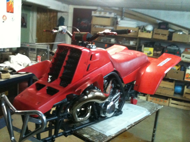

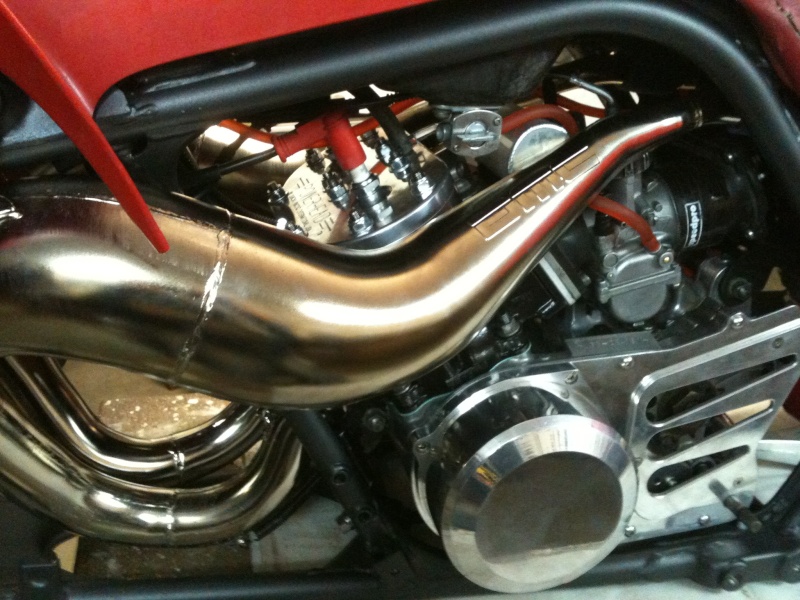

MessageSujet: Re: Banshee: restauration et préparation   Ven 28 Déc - 22:26 Partager-
Salut à tous!! j'ai été cherché mes cylindres chez le tourneur/fraiseur jeudi, ils ont été raboter de 0.5mm, ce qui me donne un squish de 0.93 en moyenne.
j'ai donc remonté le moteur bien évidemment
Carbu keihin 35 pwk, boite à clapet boyesen et les spacers fait par Dinogt
en cours de remontage
IL démarre au quart de tour, le ralenti est stable, aucune fuite, la ligne dmc 916 chante merveilleusement bien même si ce n'est qu'au ralenti..
j'ai acheter un kit plastiques d'occas, mais va falloir le rattraper car pas terrible pour le moment
donc le moteur:
Vilebrequin Wiseco
Boite mi banshee/mi RDLC
cylindre origine, raboter de 0.5mm pour squish de 0.93
piston pro-X
Culasse paul turner domes de 22cc
Spacers by Dino
boost bottle
Carbus keihin 35 pwk
Filtre pro design
Pompe à eau Pro design
Ligne d'échappement DMC 916
Stator RM stator 200w avance +3, modifié pour recevoir une batterie
bougie Br9es
Radiateur alu grande contenance
Durite d'eau CV4
Je vais m'occuper des nerfs bars et train avant pour les envoyés en peinture, j'ai quelques bricoles à finiolé sur le moteur...
la suite plus tard. Merci pour tous les conseils et astuces les amis!!
