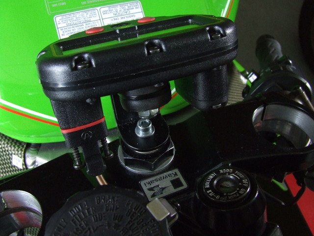

je me permet de poster un super taf d'un membre d'un autre forum qui a du talent dans la démer** ... fernand27
Voici un système qu'il a employé pour fixer son Alfano sur son ZX6RR scratch Et qui je pense, peut se généraliser sur de nombreuses machines ... Thumbs Up
Son but était de pouvoir fixer l'Alfano à un endroit relativement sûr, et sans se servir d'aucun perçage ou taraudage ....
il s'est servi d'aluminium pour faire ma fixation.
voici le 1er montage à blanc.
Voilà ce qui se passe à l'intérieur de l'axe de la colonne de direction.
Une vis CHC diamètre 6mm dans un morceau de tuyau en caoutchouc avec a l'autre bout un écrou de 6mm.
En serrant la vis l'écrou rentre dans le tuyau en gonflant celui ci Spin
Après essai, pour éviter d'avoir du jeu en haut, j'ai percé et fait sauter le filetage d'un écrou nilstop et j'ai placé celui ci a l'entrée du tuyau.
De ce fait, en serrant, les écrous rentrent et gonfle le tuyau en bas et en haut. thumright Plus aucun jeu....
Ah, j'ai mis aussi une petite entretoise en alu diamètre 6mm qui rentre elle même dans une rondelle en caoutchouc découpée a l'emporte pièce.
Autant éviter au maxi les vibrations ...
Apres peinture, montage final.
