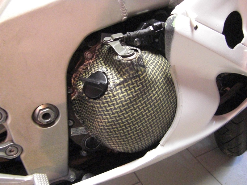

Perso j'ai fabriqué moi-même mes protections de carters en carbone / kevlar:

Comment fabriquer ses protections de carters en carbone / kevlar.
Amis pistards, bonjour !
Il est important de protéger vos carters avec du carbone / kevlar, car en cas de glissade çà évite de percer un carter ! Et comme chacun le sait, un carter coûte environ une centaine d’euros.
Deux solutions se présentent à vous:
_ acheter vos protections dans le commerce ou sur internet
_ les fabriquer vous-même pour un coût 2 fois moindre
Je vais vous expliquer comment les fabriquer chez vous, vous verrez que c’est assez simple !
Matériel nécessaire :
_ carbone/kevlar => il vous faudra 1m² environ pour faire les 2 carters principaux, avec 6 ou 7 couches de kevlar superposées. Sur internet on en trouve à 32€/m².
_ résine époxy + durcisseur => vous trouverez un pot d’1kg dans un magasin de bricolage, ou sur internet. Çà coûte environ 30€ le pot de 1kg.
_ résine époxy résistante aux UV pour finition brillante => C'est la résine qu'on applique sur la protection une fois finie: çà se ponce et çà devient brillant. Ca protège également des UV car le kevlar se détériore au contact des UV. Vous trouverez çà sur internet. Çà coûte 18€ le pot de 700grs.
_ ciseaux spécial kevlar (çà ne se découpe avec rien d’autre) => internet. Coût = 16€.
_ scotch (pour protéger les carters lors du moulage) => dans un magasin de bricolage, ou sur internet. Veillez à prendre un scotch sur lequel la résine époxy n’adhère pas. Coût insignifiant.
_ gants latex (la résine çà colle aux pattes) => supermarché, ou magasin de bricolage, internet… Coût insignifiant.
_ plusieurs pinceaux (les moins chers car ils ne servent qu'une fois) => supermarché, ou magasin de bricolage, internet… Coût insignifiant.
_ plusieurs récipients (pour mélanger la résine) => j'utilise des pots de crème fraîche ou quelque chose du genre, peu importe mais attention le récipient va à la poubelle ensuite ! Il ne sert qu'une fois !
_ papier journal (pour protéger l'endroit où vous travaillez)
_ pétrole désaromatisé (c'est top pour dégraisser les carters) => supermarché, ou magasin de bricolage, internet… Coût = 3€ le litre environ.
_ mini meuleuse de type « Dremel » (pour faire les finitions de découpe de la protection) => magasin de bricolage, ou internet. Coût = 50€.
_ papier abrasif grain 600 ou 800 => supermarché, magasin de bricolage, internet… Coût insignifiant.
_ colle à pare-brise => adressez-vous à votre réparateur le plus proche, il vous donnera gratuitement un fond de colle.
Étape 1: Dépose des carters.
Démontez les carters de votre moto, après avoir vidangé l’huile.
Étape 2: Dégraissage.
Dégraissez entièrement les carters avec un chiffon imbibé de pétrole désaromatisé.
Étape 3: Découpe du tissus carbone/ kevlar.
Prenez une feuille de journal et découpez un gabarit dedans. Ensuite vous posez ce gabarit sur votre tissus et reportez la forme au marqueur. Dessinez le nombre de couches que vous désirez mettre (7 étant la quantité préconisée). Découpez avec les ciseaux spéciaux en suivant le tracé.
Étape 4: Moulage.
Préparez votre mélange résine / durcisseur en respectant le dosage prescrit sur l’emballage (une balance électronique est un plus). Appliquez une bonne couche sur le carter scotché, puis appliquez une couche de tissus carbone / kevlar. Tamponnez avec le pinceau imbibé de résine. Ensuite répétez l’opération à chaque couche. Pensez à bien appliquer le tissus sur le carter (avec les doigts gantés) entre chaque couche…
Étape 5: Séchage.
Laissez sécher environ 36h à environ 15 - 20°. Pour trouver le bon moment, la résine ne doit plus « poisser » et la protection doit être rigide mais légèrement flexible.
Étape 6: Démoulage.
Tirez sur la protection elle devrait se décoller facilement. Avec un sèche-cheveux vous pouvez faciliter cette étape.
Étape 7: Découpe finale et perçage.
Avec votre mini meuleuse découpez les excédents. Percez des trous si nécessaire afin de pouvoir remettre les vis de fixation.
Étape 8: Finitions.
Préparez votre mélange résine UV / durcisseur en respectant le dosage prescrit sur l’emballage. 2 couches seront nécessaires. Vous utilisez la résine anti-UV pour recouvrir toutes les parties qui seront exposées au soleil. Laissez sécher entre les 2 couches. Une fois que c’est sec, poncez à l’eau à l’aide du papier abrasif. Vos protections seront brillantes.
Étape 9: Pose.
Remontez vos carters sur la moto, puis collez les protections dessus à l’aide de la colle à pare-brise. Laissez sécher 1h30.
Voilà votre moto est parée à la chute ! Vous pouvez également fabriquer tout sortes de protections avec cette méthode (protections de carde, de réservoir…). Pour le matériel nécessaire, rendez-vous dans la section « pistards » du forum: j’ai créé un post-it dans lequel figurent tous les descriptifs du matériel et les endroits où trouver tout çà.
À bientôt au détour d’un circuit, et Gazzzzzzzzzzzzzzzz !!!

Le resultat est super propre!
Merci pour ce tuto!

J'ajouterai que la colle à pare brise est aussi une saloperie pour les doigts => gants latex pour manipuler, sinon, tuto au top : merci !
