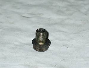

Profitez-en pour nettoyer votre bouchon de vidange (il y a toujours un peu de dépot à l'intérieur de celui-ci) :
Une fois que l'huile a bien fini de couler, nettoyez l'orifice fileté du carter et revissez votre vis de vidange équipée de son joint. Ne pas serrer exagérément. Attention à ne pas abimer le filetage du carter, sur la revue technique il est prescrit 3,8 m.Kg.
